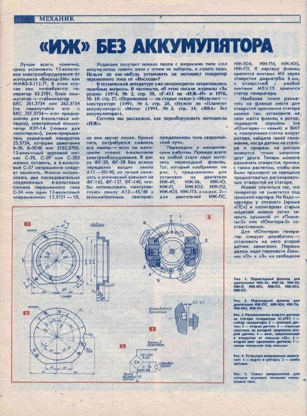

Все про зарядку
Про то если нет заряда на 6 ти вольтовом, можно почитать ЗДЕСЬ
иж без АКБ:
вот здесь текст виден лучше:
ссылка на текстовый файл
